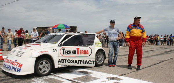

ОКА - малыш с мощным средцем из Харькова.
ОКА самая маленькая, крохотная представительница массового советского авто прома. Представитель семейного мини автомобиля и вдруг на чемпионате страны по дрегрейсингу? Кому-то покажется, что это не возможно, но вспомним немного истории.

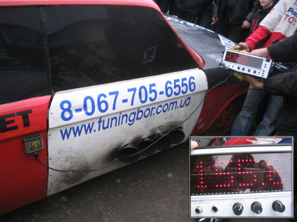

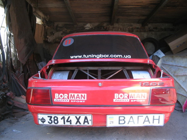

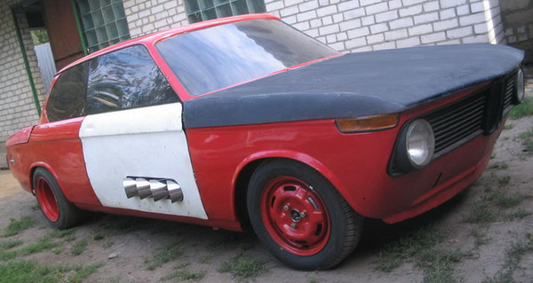

В далеком 2005 году команда BORMAN из Харькова, построила самый первый на Украине ДРАГСТЕР на базе автомобиля BMW 1502. Данный проект имел под собой грозную по тем временам платформу:

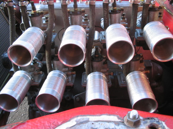

легендарный двигатель М10 на представьте себе 8 карбюраторах,
уникальные детали изготовленные на военных заводах Харькова, позволили извлечь с доведенного фирмой BORMAN AS 300 атмосферных коней, на внушительно громких 10 000 оборотах с 2,0 мотора. При этом звуковое давление в 150 Db признанных на
соревнованиях по авто звуку, отпугивают соперников драга, еще на линии старта, единственным условием для питания мотора был спирт, а не бензин, что между прочим является экологическим прорывом 21 века.
Кузов проекта не является несущим, его база собрана на каркасе, подвеска на торсионах, уникальная ходовая вызывала громадный интерес у всех гонщиков и зрителей. Элементы облегчения капот, багажник и двери выполнены из стеклопластика, что позволило снизить вес автомобиля до 550 кг. Проект получил название «КРАСНАЯ АКУЛА» и сразу произвел переворот на гонках по дрэгрейсингу, еще бы холостой ход у машины присутствовал на уровне не ниже 4000 оборотов. Несмотря на это, первое выступление авто было не удачным… Тому виной была неправильная развесовка авто. БМВ легко задиралась на задние колеса в стиле «ВИЛЛИ», либо шлифовала асфальт в стиле ДРИФТ кара, что отрицательно влияло на безопасность и стартовать приходилось со второй передачи. Пришлось переделывать конструкцию автомобиля в целом, на качественно новом уровне. Впускной коллектор мотора из 8 агрессивных карбов, заменили на 4, что способствовало более точной настройке состава смеси и снижению холостого до 1500 оборотов. Но это не все, пришлось даже пойти на утяжеление автомобиля до стандартных 700 кг, что бы максимально загрузить заднюю ось и отлично реализовать крутящий момент. В результате РЭД-БЭХа поехала быстрее всех автомобилей своего и старших классов, красная БМВ BORMAN стала чемпионом года. Но это вызвало волну возмущений, драгстерам сказали НЕТ! Такие машины запретили привозить на гонки, согласно требований нового регламента можно было использовать только кузовные автомобили.

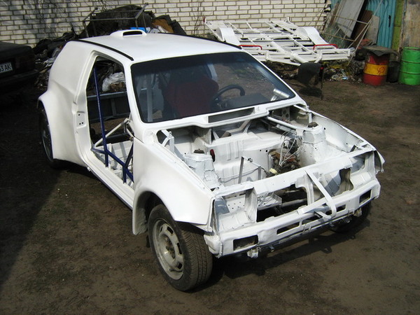

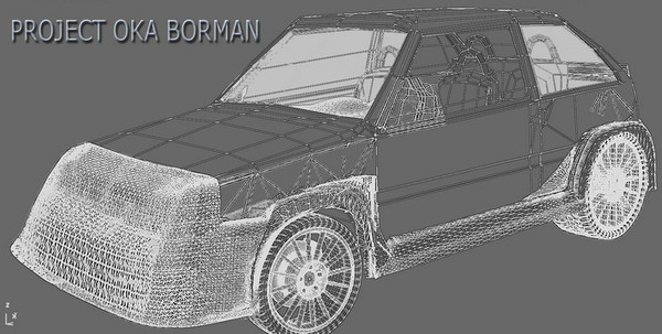

Тогда пришла мысль купить не дорогую Оку и сделать кузовной драгстер с сердцем «КРАСНОЙ АКУЛЫ». Работа заняла утомительный год. Данный проект сначала был просчитан и обработан с помощью расчетов методом программирования и моделирования.
Расчет аэродинамики, прочности и развесовки, расположение новых элементов трансмиссии, все это было спроектировано в Харькове и позднее из чертежей превратилось в реальный проект ОКА-BORMAN.

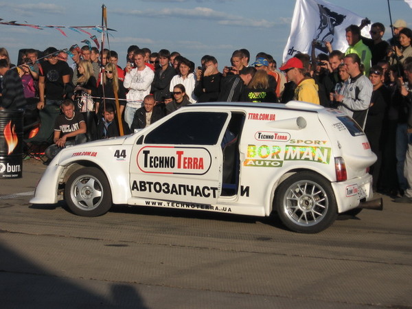

Ока появилась на драге, как грозный соперник и на равне ехала с самыми серьезными монстрами такими, как 600 сильная SUPRA из Донецка. Но самым эффектным и интересным был заезд с новёхоньким породистым АМГ 6,3, чемпиона страны Андрея Кравченко. Это было в городе Алчевск, когда на глазах всей страны произошло маленькое чудо, малыш Ока с мотором 2,0 абсолютно и безупречно был первым в заезде на ¼ мили. Тюнинг можно делать не только при заводах. Ока выступала не всех этапах и периодически занимала первые, или призовые места.
Но в сезоне 2010 года была поставлена задача, стать чемпионом кубка и чемпионата Украины по драгрейсингу. Приятно отметить, что маленькая, но очень шустрая Ока BORMAN из Харькова взяла три золотых трофея. Два первых места в классе спорт задний привод и даже не имея турбины. Злая ОКА выступала в старшем классе спорт турбо (в котором машины дополнительно оснащены турбокомпрессором либо впрыском N2O). ОКА-BORMAN вошла тем самым в список самых быстрых машин Украины, в атмосферном (без закиси азота и нагнетателя) типе форсирования двигателя.
Залогом победы был стабильный призовой результат, пилота с гоночным ником VAGAN (Ваганов Александр), Харьков известен, как - родина чемпионов автоспорта и рекордов, еще со времен СССР. Наш ХАДИ и традиции спорта и спринта продолжают сопутствовать новым проектам и рекордам нашего века!

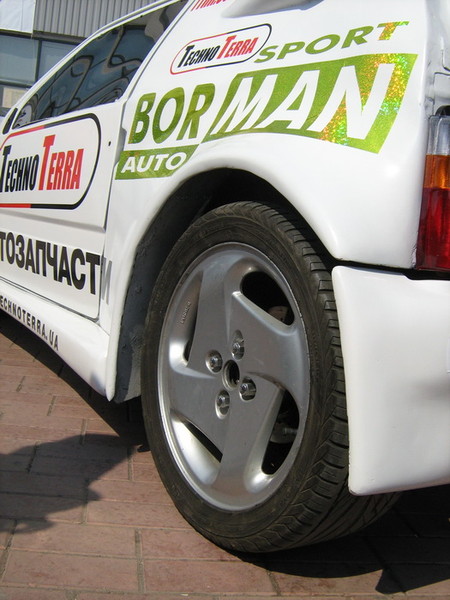

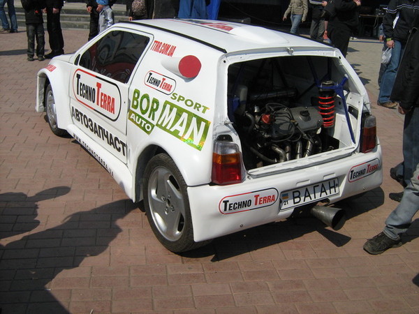

Внешне Ока слабо напоминает заводской аналог, она даже тяжелее стока на 100 кг, кузов усилен дополнительно каркасом безопасности для прочности, конечно изменена компоновка узлов управления и элементов трансмиссии. Неизменным оставался лишь двигатель, стоимость которого всего 3000 долларов! Уместно напомнить, что Ока ускоряется от нуля до сотни за 3 секунды на первой передаче!!! Достигая отличной динамики и отметки скорости в 117 км\ч на той же первой передаче, а на финише дистанции 402 метра скорость уже за двести километров и все это меньше чем 13 секунд.
Машина оборудована по требованиям спортивного регламента и всегда привлекает вывает симпатию у зрителей. Наработки гоночных технологий используют для форсирования обычных городских автомобилей, которые становятся не только динамичнее, но и экономичнее и более экологичны. Фактически это может быть даже солидный Мерседес, или Лексус только, что вышедший с завода.
А, что говорить о горячё любимых ателье BORMAN ДЭУ, о которых наслышаны не только в СНГ. Наша отечественная ЛАДА в любых вариантах, не лишним будет отметить, что повседневно используемый (гражданский) тубро-ВАЗ 2110 Максима собранный в Харькове, то же завоевал первое место на первом международном мероприятии АВТОЕКЗОТИКА 2010 в городе Севастополь. Время прохождения такой заряженной десяткой квотера дистанции всего лишь 13,0 секунд, что быстрее легендарных Митсубиши EVO и Subaru STi, которые стоят в четыре раза больше десятки. Но об этом расскажем позднее.
Из планов команды BORMAN auto-sport показать на болиде Ока новые рекорды разгон до сотни за 2,5 секунды и 11+ секунд 402 метра в 2011 году. На том же самом, пятилетнем испытанном гонками атмосферном М10 от BORMAN, который будет управляться с помощью электроники на базе собственной фирменной разработки Украины. Для чего? Что бы достичь главной задачи - завоевать кубок Украины 2011 года.
Данный автомобиль был построен и не менялся с 2005 года, с тех пор он не дает покоя лидерам чемпионата Украины по ДРАГрейсингу. Вот такая маленькая ОКА на уровне спорт кара. Напомним, что гонки на ускорение массовые и привлекательные соревнования в мире автоспорта и каждый может при желании, и знании дела сможет построить свою мечту.
