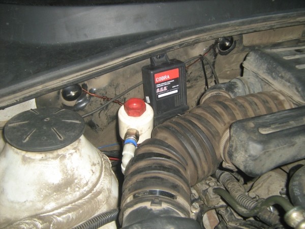

С этой точки зрения надежности, как не странно нужно искать ГБО стоимостью около 12 000 гривен PRINS (Принс) VSI 4 поколения,
или 5 поколения 15 000 гривен, где присутствует понятие OBD-коррекция, то есть влияние богатая/бедная смесь сигнала ДК основного ЭБУ через спец коммутатор разъема ОБД доносится до ЭБУ ГАЗа, который корректирует сигнал до нормы.
Поскольку газовые блоки управления не имеют возможности корректировки карты зажигания,
Вам придется воспользоватся вариатором типа А.Е.В. "COBRA" таким который использовал я неоднократно надежный проверенный дивайз.
без которого говорить об экономии глупо.
Стоит около 800 гривен без программы УОЗ то есть без настройки,
4g69_2 мивпек.JPG (131.19 КБ) 4899 просмотров
prins VSI.jpg (37.92 КБ) 5278 просмотров
