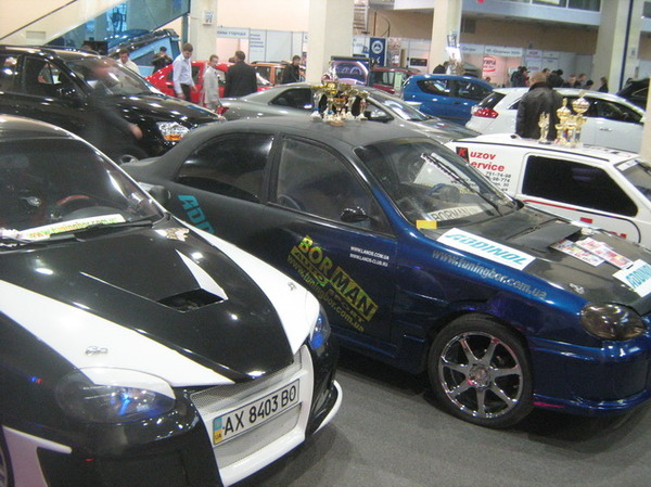

Выставка была я опять в теме! СЕнс был с [color="#0000FF"]www.lanos.com.ua[/color] на бортах! :-)
http://www.youtube.com/watch?v=MQqV6wUOdW8
Шуметь не давали, так чуть прогреть моторчик до 6000 шо бы не громко :rolleyes: .
Были наши Харьковчане, Костян, Карен, Саня многие я даже не ожидал.
http://www.youtube.com/watch?v=iVaRkekEeJM
Наша Харьковская техника имела вполне конкурентный вид с выставкой.
много зрителей Журналы, телевидео репортажи.
